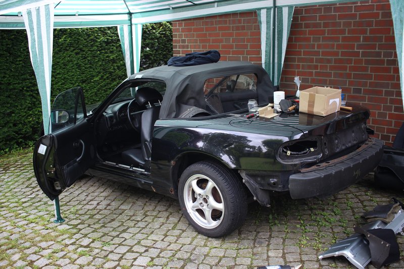

Ein bisschen hat's gedauert, dann schlug ich Ende März 2017 zu.
Ein schwarzer 94er NA, der zuletzt als Garagendeko gedient hatte.
Angerufen (nicht der erste Anrufer), am Telefon gekauft, Vertrag hin und hergefaxt, Geld gePaypal-ed, und ein paar Tage später kam "Maria" hier oben in Hamburg an.

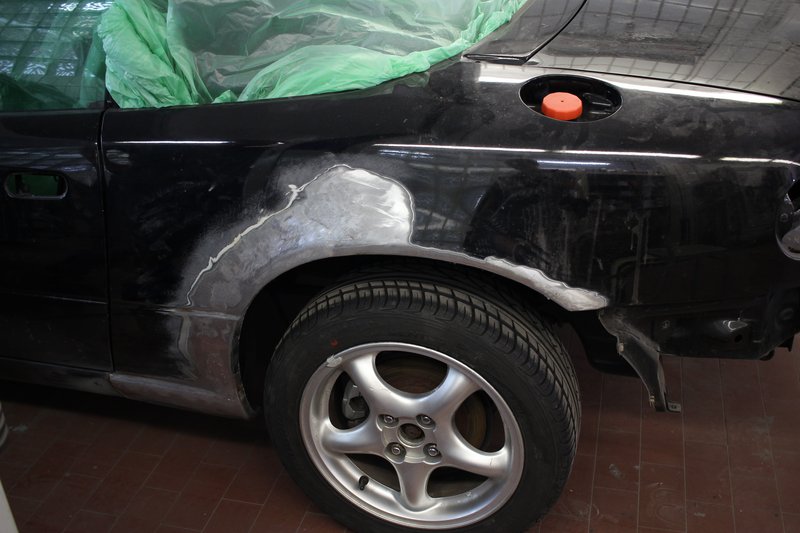

Rost war irgendwann schonmal gemacht worden, aber seeeehr dürftig an der Grenze zum "war der TÜVler blind?"-Flickwerk mit großzügiger Spachtelei. Selbst das Panel zwischen den Frankenstein-Bolzen war gespachtelt worden.....
Das wurde alles behoben und neu gemacht, zum Schluss gabs neuen Lack in der originalen Farbe inklusive "Gänsehaut" an den Flanken, wie's sich halt gehört. In der Zwischenzeit überholte ich diverse Kleinteile, als Taschengeldprojekt wollte ich jeden möglichen Pfennig sparen. Der Blechschneider war teuer genug, nur hatte ich noch nie ein Schweißgerät angefasst. Also wurden alle möglichen Kleinteile die ich vorm Abtransport abgezupft hatte mit Drahtbürste und Drahtrad (ist der "Spitzname" heutzutage noch erlaubt?) entrostet und mit Hammerite lackiert. Hier und da musste etwas gebastelt werden, etwa bei den Schürzenversteifungen/Montageplatten, bei denen zwei Bolzen durch oxidationsbedingte Abwesenheit glänzten. Schwerer Rost, Hardtop ab Werk, unbekannte Alufelgen im Schein. Man darf Winterbetrieb vermuten.

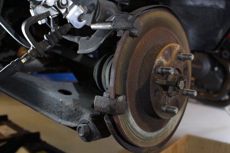

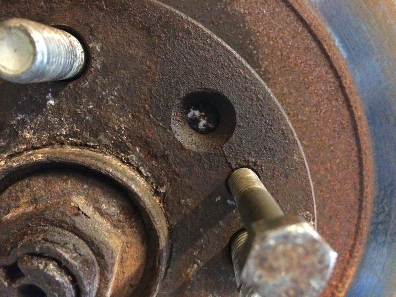

Mit den Reifen beim Lackierer sollte die hoffnungslos vergammelte Bremse runter, 3 von 4 Scheiben machten da auch mit. Schraube ins vorgesehene Loch, Scheibe von der Nabe drücken, fertig. Bei der 4. Schraube zog ich stattdessen das Gewinde aus der Scheibe, beim 2. Versuch brach die Bremsscheibe.
https://i.postimg.cc/K81LNNNh/Crack.jpg
Verschiedene Hämmer sowie der Einsatz väterlicher Muskelkraft überzeugten den blöden Blechteller auch nicht, also wurde sich von Mutti der Butanbrenner aus der Küche geborgt. Ordentlich die Scheibe aufgeheizt, DANN den Vater mitm Großen Hammer draufhauen lassen, *PLOP* ab war das Mistding. Nicht professionell, aber funktioniert.
https://i.postimg.cc/rw2cnyGy/IMG-5323.jpg
War aber auch wirklich tot-tot die Bremse, ein Wunder das die Räder drehten.
https://i.postimg.cc/D05jqgcb/IMG-4157.jpg

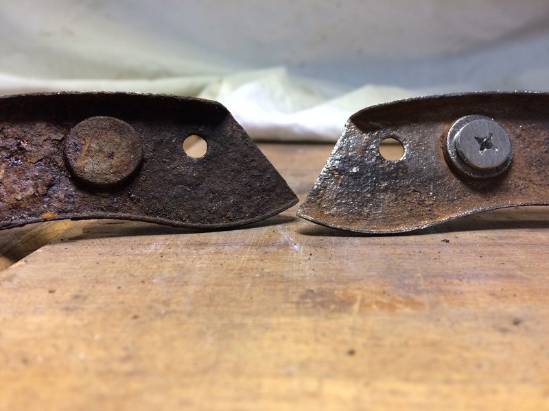

Scheiben und Sättel mussten neu, Beläge natürlich auch, aber die Bremsbelags-Halterungen sollten bleiben.
Also durfte ich wieder entrosten, TA-GE-LANG.
Drahtbürste, Miniflex, Kartoffelschälmesser.
Ein dezenter "Schnauze voll"-Gesichtsausdruck kam da von ganz allein. Aber hey, neukaufen kann jeder.
https://i.postimg.cc/MTYHmMfQ/IMG-4187.jpg https://i.postimg.cc/5NKHrC75/IMG-4179.jpg
Die fertigen Teile wurden wieder mit Hammerite lackiert, dieses Mal in glanzsilber:

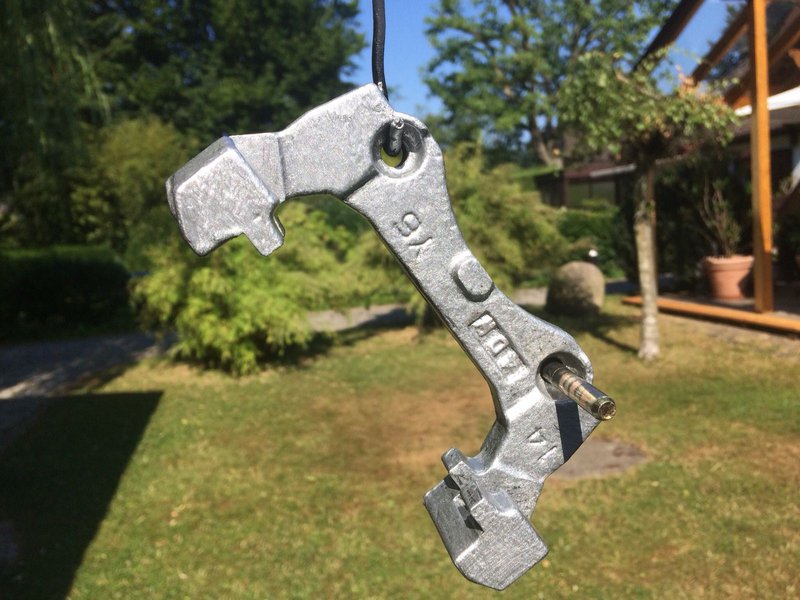

Puh, da hast du dir aber einen Aufriss gemacht. Mechanisches entrosten mit Hammer und Co. hab ich auch mal angefangen, aber als nach 2-3 Wochenenden das lose Zeug runter war, hab ich es gut sein lassen, und die ganzen Achsteile einfach in Fluid- und Permafilm getränkt. Das sah aber zugegebenermaßen deutlich weniger hübsch aus als bei dir.
Hast du keinen Kompressor zur Hand? Dann ginge Sandstrahlen auf einem alten Bettlaken im Garten so schön einfach und schnell. Das ist wenig Sauerei, und das Strahlgut ist beliebig recyclebar. Da bin ich aber auch erst ein paar Jahre später drauf gekommen...

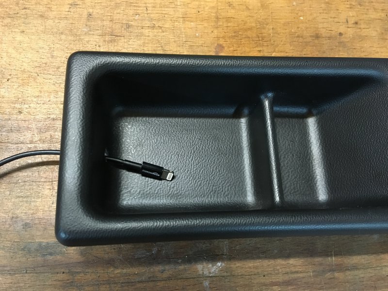

Liste der Anhänge anzeigen (Anzahl: 1)
Das war in meinem 96er vorhanden
