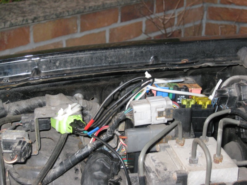

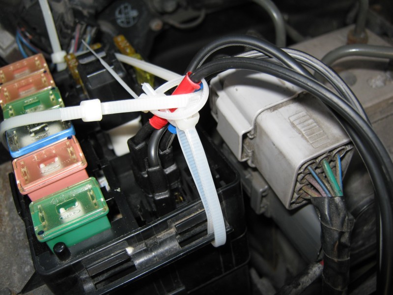

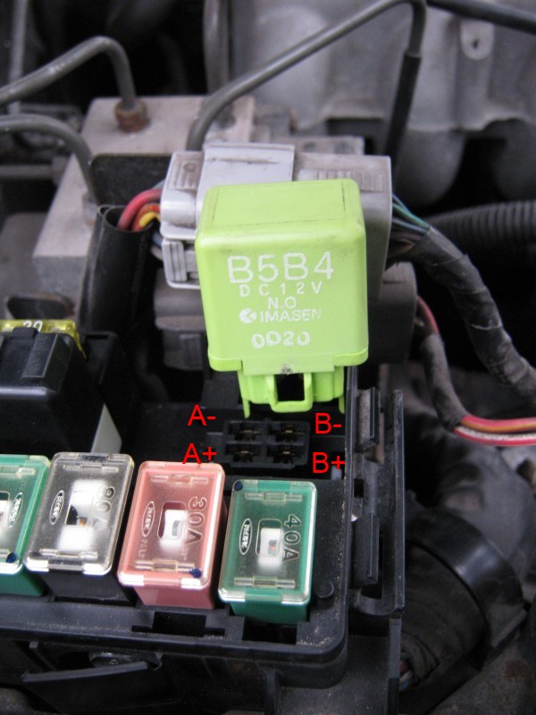

Wie man da sieht ist das Relais behelsmässig aus dem Kasten da oben raus verlegt worden; die drei Kabel, die da das Relais mit den Anschlüssen in dem Kasten verbinden, verbinden die o.g. Anschlüsse A+, A- und B+ mit dem Relais. B- (= der Masseanschluss der Steuerleitung des Relais) ist wie ersichtlich über ein weiteres Kabel direkt mit Masse (Karosserie bzw. Verschraubung des Federsbeins oben im Domlager) verbunden.
Ergebnis dieser recht "pragmatischen" Vorgehensweise: das Problem mit dem ein- und ausschaltendem Relais tritt nicht mehr auf, d.h. ich kann fröhlich den Blinker betätigen etc., ohne dass das Relais schaltet und somit der Motor ausgeht. Damit dürfte endgültig klar sein, dass das Problem im Kabelbaum zwischen dem Relais und dem vorderen Massepunkt zu suchen sein dürfte, denke ich - beim Blinken ist es z.B. auch nach diesem Herausnehmen des Relais aus diesem Massestrang so, dass da nicht der Blinker, sondern das Standlicht blinkt. Was mich etwas wundert ist, dass das auch so bleibt, wenn ich in den leer gelassenen Masseanschluss des Relais im Sicherungskasten mit einem weiteren Kabel Masse von der Karosse "einspeise" (d.h. Kabel an die Karosse, anderes Ende in den leeren Steckplatz oben im Kasten). Ich hätte eigentlich erwartet, dass dieses dann dafür sorgt, dass wieder der Blinker blinkt, und nicht mehr das Standlicht - dieses ist ja z.B. auch der Fall, wenn ich einfach ein Massekabel direkt an die Blinkerfassung halte. Andersherum spricht das ja vielleicht dann doch auch noch mehr dafür, dass es irgendwo da vorne im Kabelbaum ein grösseres Problem gibt - weiteres Vorgehen wird nun sein, dieses Teil des Kabelbaum einmal "auszupacken" und zu schauen, was ich dadrin so entdecke.
Und bevor wer was sagt: das da oben ist natürlich definitiv KEINE Lösung des Problems; ich halte das eigentlich sogar für recht gefährlich! Allerdings war es mir heute damit möglich, den Schwarzen endlich mal vom Hof meiner Wohnung weg- und zu einer Garage, in der er jetzt erstmal stehenbleiben und in der ich vernünftig an ihm arbeiten kann hinzubringen. Allerdings war das Ganze keine entspannte Fahrt - ich habe während der ganzen Fahrt (60 km, über Land = besser extra ohne BAB, deswegen ca. 90 Minuten...) eigentlich nur drauf gewartet, dass da mit meiner "Lösung" irgendwas passiert - sei es, dass sich dort ein Stecker löst und einen Kurzschluss verursacht (wobei es da nur ein kritisches Kabel gab, bei dem das hätte passieren können wenn es sich gelöst hätte - bei allen anderen Kabel wäre "nur" der Motor ausgegangen...), oder dass die verwendeten 2,5mm^2-Kabel vielleicht zu dünn waren und dann anfangen vor sich hin zu schmoren. Offensichtlich waren sie das aber nicht - ich habe während der Fahrt mehrfach kontrolliert, ob da an den Kabeln evtl. irgendwas auffällig warm / heiss wird, das war nicht der Fall (den Feuerlöscher hatte ich - kein Witz ;) - trotzdem die ganze Zeit griffbereit auf dem Beifahrersitz liegen...).

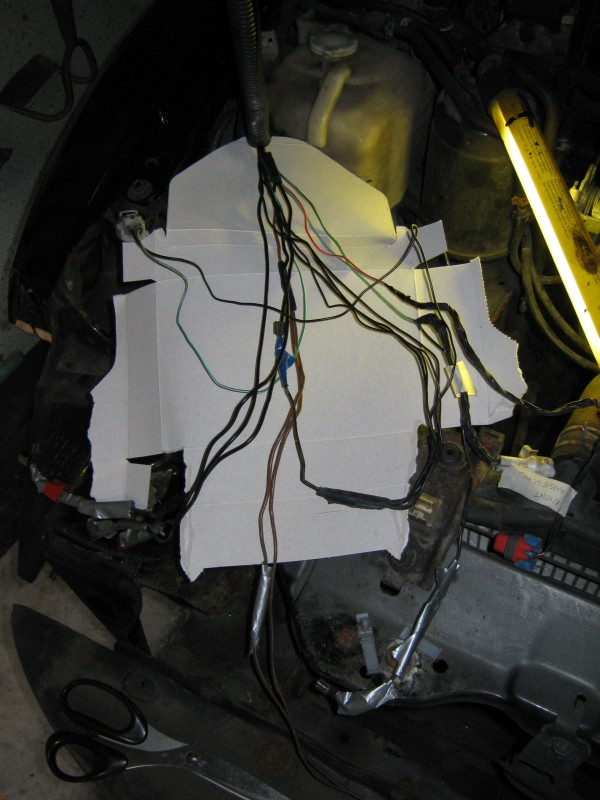

Hier mal ein Bild vom "gestrippten" Kabelbaum. Die Ummantelung auf den letzten 40 oder 50 cm hab ich entfernt; hier sieht man dann, was da alles so an Kabeln drin liegt:
http://www.maef.de/tmp-pics/masseproblem20150509_00.jpg

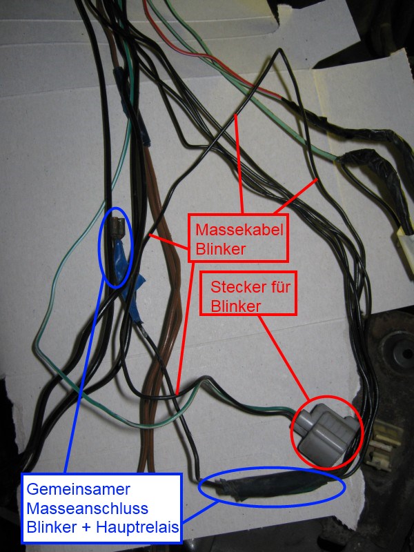

Hier sieht man, wie der Blinker an Masse angeschlossen ist (wir erinnern uns: beim Blinken geht der Motor aus, weil das Hauptrelais bei angehendem Blinker ausgeht / abschaltet):
http://www.maef.de/tmp-pics/masseproblem20150509_01.jpg

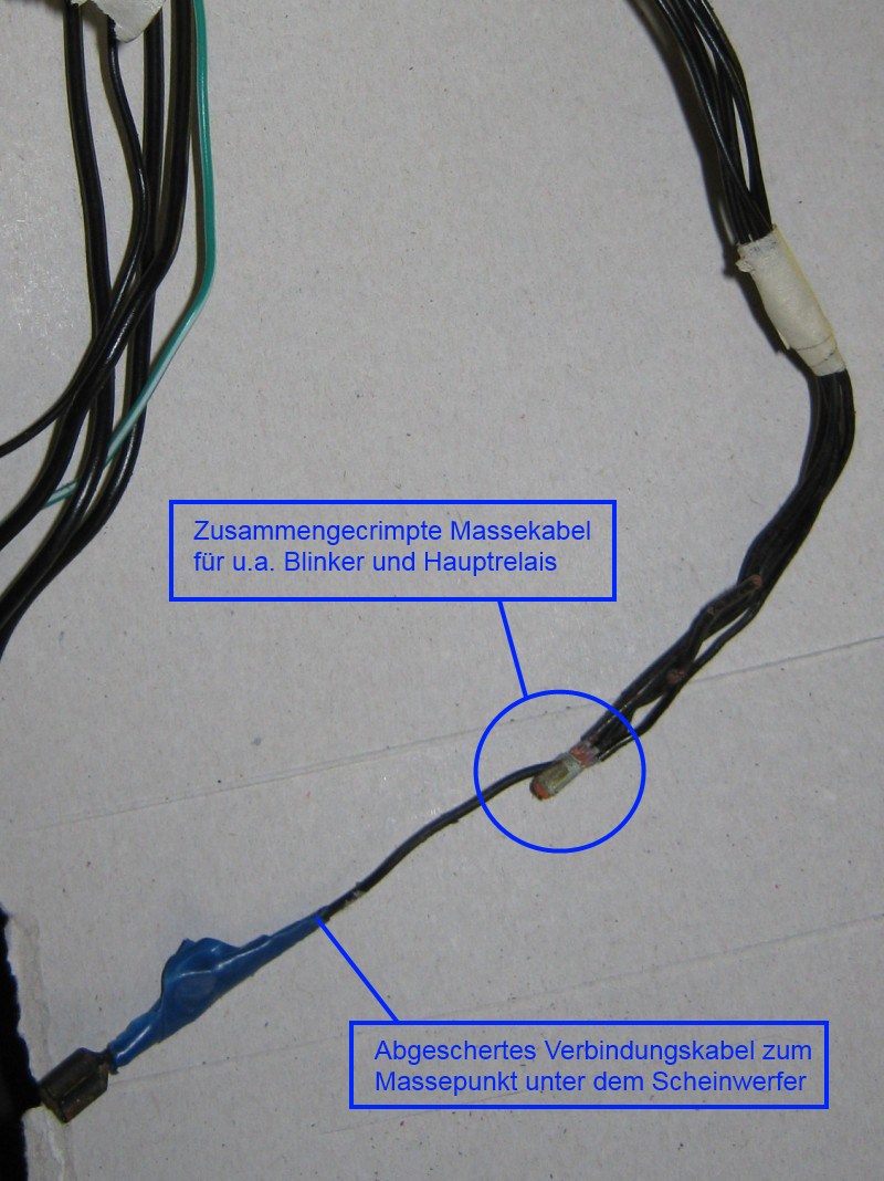

Wie man erkennt geht das Massekabel des Blinkers in einem gemeinsamen Anschluss mit anderen Massekabeln über, der wiederum über ein einzelnes Kabel mit Kabelschuh mit dem Massepunkt unter dem Scheinwerfer verbunden ist. Dieser gemeinsame Anschluss war - wie man auf dem Bild sieht - mit Isolier- oder Klebeband umwickelt, bei dem ich mich frage, ob das so "serienmässig" ab Werk ist, oder ob da jemand im Nachhinein am Kabelbaum gebastelt hat. Zumindestens die Zusammenführung der Massekabel da könnte serienmässig sein, der der Masseanschluss unter dem Scheinwerfer nur 5 "Steckplätze" hat, im Kabelbaum aber deutlich mehr Massekabel ankommen, die gerne versorgt werden wollen.
Anyway: dieser gemeinsame Masseanschluss wird mit wie ich mal vorsichtig schätze 98% Wahrscheinlichkeit das Problem gewesen sein; als ich nämlich mal - wirklich nur gaaaaaanz sanft - an dem Kabel mit dem Kabelschuh (= dem Anschlusskabel für den Massepunkt) gezogen habe sah das so aus:
http://www.maef.de/tmp-pics/masseproblem20150509_02.jpg
Sprich: ich hatte das Kabel in der Hand, das war nicht wirklich fest mit den ankommenden Kabeln verbunden. So sieht die Konstruktion aus, wenn man das Isolierband am Zusammenschluss entfernt:
http://www.maef.de/tmp-pics/masseproblem20150509_03.jpg
Wie man erkennt haben die ankommenden Kabel eine Verbindung untereinander, aber die Verbindung zum Anschlusskabel zum Massepunkt hin wird nicht oder nur sehr sehr rudimentär gegeben gewesen sein. Ich hab dann die ankommenden Kabel mal voneinander getrennt und einzeln den Widerstand gegen den Schaltanschluss des Hauptrelais oben im Sicherungskasten gemessen, und siehe da: es gibt wie erwartet genau ein ankommendes Kabel, das Durchgang zu diesem Anschluss hat - dieses dürfte das Massekabel für den Schaltanschluss des Relais sein.
Wenn ich nun davon ausgehe, dass das Verbindungskabel zum Massepunkt keine echte Verbindung mehr mit diesem Zusammenschluss der 5 da ankommenden Massekabel hatte, dann passt das eigentlich genau ins Fehlerbild: das Hauptrelais bekommt keine Masse mehr vom Massepunkt, sondern zieht sich seine Masse dank des Zusammenschlusses der ankommenden Massekabel über eines der anderen ankommenden Kabel. Hier geht der Strom den Weg des geringsten Widerstandes, dieses dürfte vermutlich der Weg über das Massekabel des Blinkers bzw. damit letzten Endes über den Glühfaden im Blinker sein. Dieses wiederum passt dazu, dass das Problem auch nicht mehr auftrat, als ich einfach mal testweise ein Kabel in die Blinkerfassung mit reingequetscht habe, und dieses gegen Masse gelegt habe.
Da der Kabelbaum gar nicht mal so einfach aufzuwickeln war hat das gerade eben leider alles etwas länger gedauert, so dass ich heute nicht mehr ans Reparieren gekommen bin, da ich erst noch ein bisschen was dafür kaufen muss. Ich werde das jetzt so machen, dass ich jedes einzelne Massekabel mit einem Ringschuh versehen werde (bzw. mit einem Stückchen Kabel mit einem Ringschuh am Ende verlängern werde), und dann einzeln direkt an den Masseanschluss legen werde (d.h. so, dass sich die einzelnen Kabel wirklich erst an der Karosserie "begegnen" werden). Gleichzeitig werd ich dann auch noch ein paar weitere Kabel erneuern (... z.B. sieht das Kabel zur Hupe dank diverser Scheuerstellen auch SEHR abenteuerlich aus... :S ), und dann mal schauen, was der Schwarze so sagt. Ich bin mir aber eigentlich wie gesagt zu 98% sicher, dass dieses das Problem sein dürfte... :-)

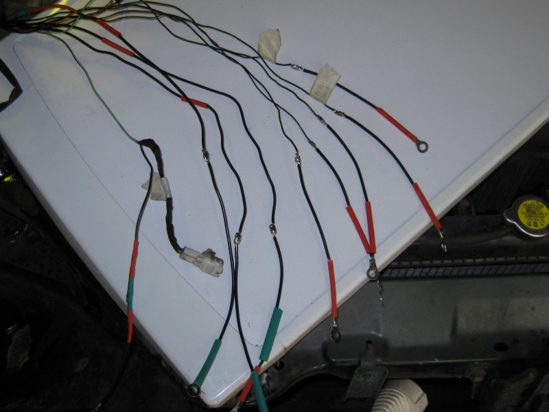

Nachdem ich mir jetzt ja ziemlich sicher gewesen bin, dass das Problem in dem abgescherten Verbindungskabel zu suchen gewesen ist, dass die zusammengeführten einzelnen Massekabel für das Hauptrelais, den rechten Blinker, das rechte Standlicht und zwei weitere Systeme zusammen mit der Fahrzeugmasse verbindet habe ich jetzt folgendes gemacht:

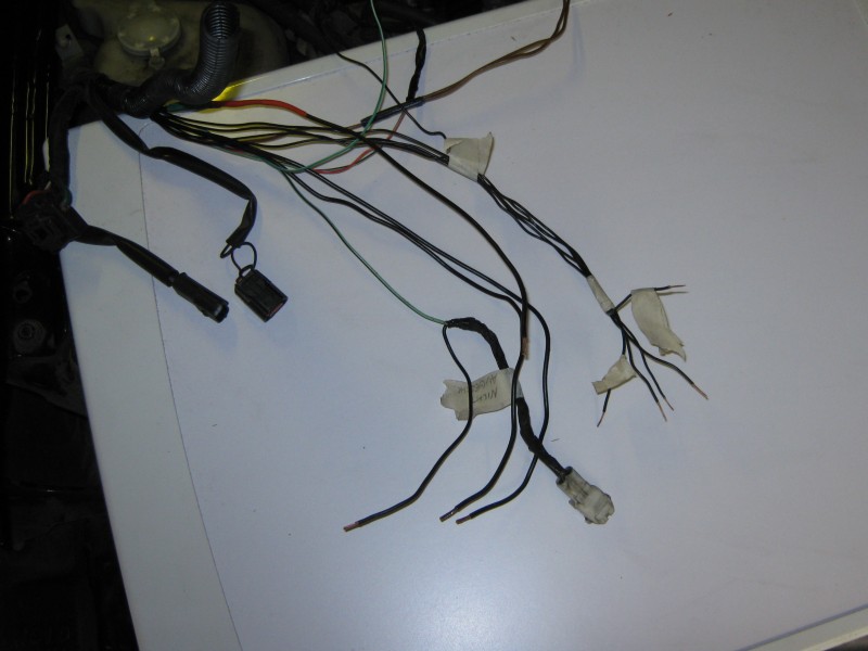

1) Tabula rasa: erstmal wurde alles, was es da vorne im rechten Kabelbaum an Massekabeln gab soweit eingekürzt, bis es keine Beschädigungen etc. in den Isolierungen der Kabel mehr gab. Gleichzeitig habe ich die im Original-Kabelbaum zusammengeführten Massekabel für Hauptrelais, Blinker, Standlicht, ... voneinander getrennt (die dünnen Käbelchen rechts):
http://www.maef.de/tmp-pics/masseproblem20150523_01.jpg

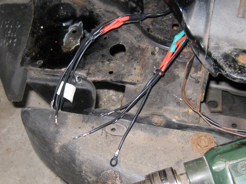

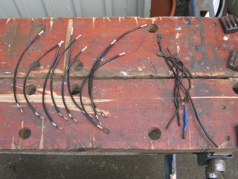

2) Dann habe ich neue Anschlusskabel gebastelt, um die Kabel aus dem Kabelbaum mit der Fahrzeugmasse zu verbinden. Genommen hab ich dafür vorsichtshalber pauschal 2,5mm^2 Kabel; das ist (mindestens) der Durchmesser des "dicksten" Massekabels, das da im Kabelbaum liegt (die meisten Kabel sind deutlich dünner). Gleichzeitig hab ich mich dazu entschlossen, nicht mehr den originalen Massepunkt der verwenden, der einfach "nur" ein Blech mit einzelnen Zungen ist, auf den die Massekabel ausgesteckt werden. Stattdessen habe ich da Ringschuhe verwendet, die dann mit der Karosserie verschraubt werden können:
http://www.maef.de/tmp-pics/masseproblem20150523_02.jpg
3) Die neuen Anschlusskabel wurden an den abgeschnittenen Enden der Massekabel des Kabelbaum verbunden. Sicherheitshalber hab ich gemacht, indem ich die beiden Kabel zunächst mit Quetschhülsen zusammengecrimpt habe, und diese Hülsen anschliessend noch verlötet habe. Zumindestens die Lösung "nur" mit Quetschülsen habe ich auch im m.E. nach originalen Teil des Kabelbaum gesehen, sollte also in Ordnung sein, das so zu machen:

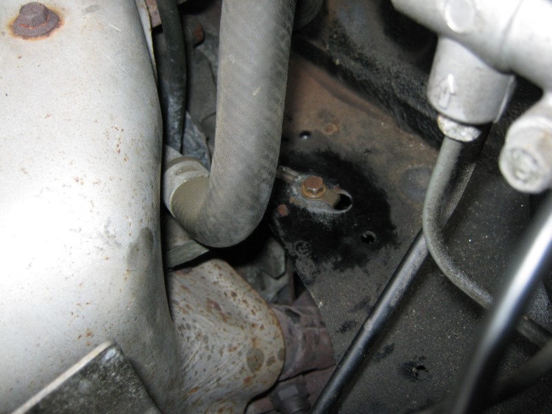

4) Hier mal die zusammengefassten Massekabel. Die blanke Stelle oben links am Blech ist der Rest des originalen Massepunktes, d.h. die Stelle an der das "Blech" mit den Zungen zum Aufschieben der Massekabel festgeschraubt war:
http://www.maef.de/tmp-pics/masseproblem20150523_04.jpg

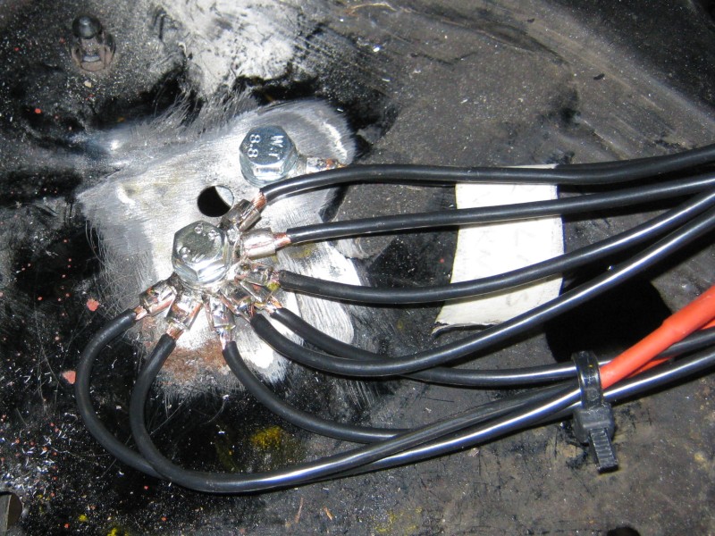

5) Meine Lösung für den Massepunkt: eine M6-Schraube, durchgesteckt durch das Loch, in dem die Verschraubung des originalen Massepunktes gesessen hat. Da ich diese Schraube ohnehin abgerissen hatte konnte man den einfach auf das nötige Maß aufbohren; die Schraube ist von unten mit einer Mutter gekontert (bei abgenommener Stossstange kommt man da sehr einfach an). An den zweiten einzelnen (neu gesetzten) Massepunkt, den man oberhalb des anderen sieht habe ich einzig und alleine das Hauptrelais gelegt um sicherzustellen, dass es für dieses nicht wieder irgendwelche "Nebeneffekte" von anderen Masseproblemen geben kann:
http://www.maef.de/tmp-pics/masseproblem20150523_05.jpg
6) Zum Abschluss hab ich da alles mit ordentlich Polfett eingeschmiert, damit das ganze zumindestens nur so langsam wie möglich oxidiert. Das blanke Blech wollte ich eigentlich vorher noch wieder mit etwas Farbe versehen, aber naja - hab ich vergessen. Stattdessen hab ich auch da dann zumindestens als rudimentären Korrosionsschutz Polfett drauf verteilt; wird zwar nicht viel helfen, aber nunja - bei dem Blech da sollte Rost kein Problem sein. Sollte es irgendwann mal massiv rosten kann man da einfach ein neues reinsetzen, und gut ist's...:
http://www.maef.de/tmp-pics/masseproblem20150523_06.jpg
Endergebnis: es scheint jetzt alles wieder so zu funktionieren, wie es soll. :D Beim Rechtsblinken blinkt wieder der Blinker (vorher: das Standlicht), und das Hauptrelais bleibt an (sieht man im Video daran, dass die Batteriekontrollleuchte nicht mehr mitblinkt), und auch sonst lassen sich alle "Kombinationen" der verschiedenen Beleuchtungselemente problemlos durchschalten, ohne dass es dabei zu "komischem" Verhalten kommt. Die ABS-Kontrollleuchte geht ebenfalls beim Einschalten der Zündung an und kurz darauf aus - da passt also elektrisch wohl auch alles (ich könnte mir vorstellen, dass eines der pauschal modifizierten Massekabel für den vorderen rechten Radsensor da ist?): https://youtu.be/2so_FeMdJpk . Ist auf jeden Fall kein Vergleich mehr zu https://www.youtube.com/watch?v=3UAadzF2vY4 ... ;-)
