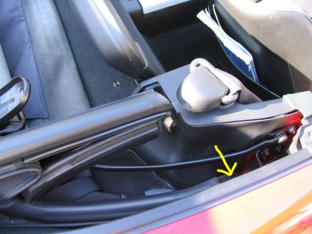

    Hier auch noch mal ein paar Fotos zu den Themen. Diese Gummilippe im Ablaufschlauch habe ich auch nicht bei mir gefunden. Eventuell gibt es sie ja beim NB nicht mehr.
    http://www.marioroth.de/forum/ablauf.jpg
    Hier ist das obere Ende vom Entwässerungsschlauch.

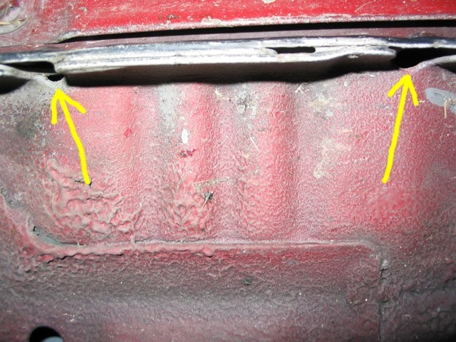

    http://www.marioroth.de/forum/schwel...rboden_003.jpg
    http://www.marioroth.de/forum/schwel...rboden_004.jpg

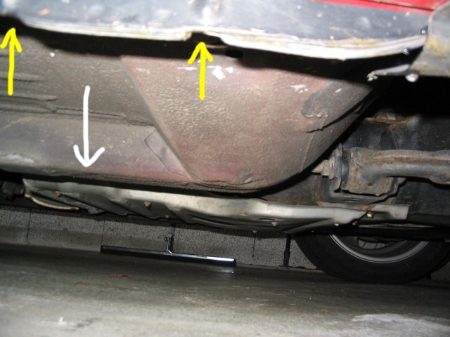

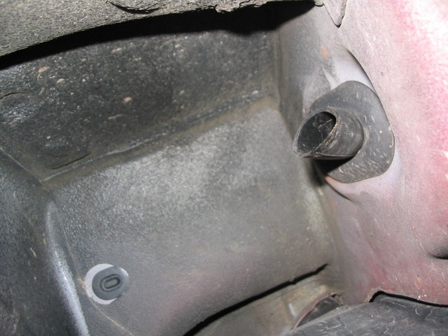

    Das Ende des Verdeckentwässerungsschlauches am Wagenboden.
    http://www.marioroth.de/forum/schwel...rboden_008.jpg
    Die gelben Pfeile deuten auf die Ablauflöcher, die weißen auf den Längsträger, der auch Löcher enthält, die aber nicht volllaufen.

    Danke, gern geschehen. Ich hatte erst die mit weißen Pfeilen markierten Löcher im Längsträger fälschlicher Weise als Ablauflöcher gedeutet. Ich hatte mich dann gewundert, warum es hier immer hies die wären so klein (die im Längsträger sind fingerdick). Da ich bestimmt nicht der einzige bin, der das fehlgedeutet hat, habe ich mal ein paar Fotos gemacht.

    da kann man ja auch sehen, das Mazda beim NB nachgebessert hat, die Löcher sind größer und der vorderkotflügel hat nun einen Spalt in der Dreckecke.
    Das Aufweiten auf mindestens Bleistiftstärke halte ich beim NA für sehr wichtig.
