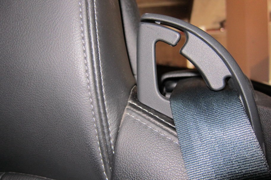

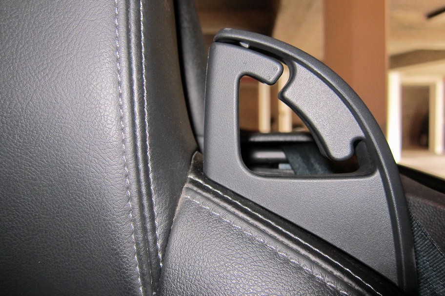

    In der laufenden Serie des NC-FL gab es ein erneutes Update der Gurtführung. Erst diese vierte Version der Gurtführung sorgt für einen reibungslosen Lauf des Gurtes. Mein knapp sechs Jahre alter Gurtaufroller schafft es nun, den Gurt stets gut am Körper zu halten und den Gurt nach dem Aussteigen selbsttätig aufzurollen.
    Probleme der alten Gurtführungen:
    Problem 1: Durch die rundliche Form der alten Gurtführungen entsteht viel Reibung beim Hindurchziehen des Gurtes, in der Folge kann der Gurtaufroller den Gurt nicht mehr straff halten. Dieses Problem gilt für alle NC- und NC-FL-Gurtführungen bis 2011.
    Problem 2 (gilt für alle bis ungefähr Mitte 2008 gebauten NCs): Bewegt man sich weit aus dem Sitz, z. B. beim Einparken, kann sich der Gurt in jenem Schlitz verklemmen, durch den man den Gurt in die Gutführung einfädelt. Verklemmt sich der Gurt, während man sich vorbeugt, so wird er vom Gurtaufroller nicht mehr aufgerollt und liegt somit nicht mehr am Körper an, wenn man wieder die normale Sitzhaltung einnimmt.
    Unter Umständen bietet der Gurt somit keinen Schutz bei einem Unfall!
    Lösung:
    Zwischenzeitlich wurden verschiedene andere Gutführungen in der Serienproduktion eingesetzt. Eine wirkliche Abhilfe schafft jedoch erst die neueste und vierte Variante, die nach Erscheinen des NC-FL in der Serie eingesetzt wurde (siehe Bilder).
    Zur Umrüstung:
    Teilenummern der neuesten Gurtführungen: NH18-88-1M7 und NH18-88-1L7. Ich habe rund 30 Euro für die beiden Teile bezahlt. Die Umrüstung selbst habe ich der Anleitung beschrieben (Link weiter unten).
    Fazit:
    M. Mn. ein sinnvolles Upgrade und der Sicherheit dienlich.

    Danke für den Tipp und die super Einbauanleitung. Ist damit auch die schlechte Gurtaufrollung, die fast jeder NC hat, Behoben?
    Dann würde ich mir die Investition nochmal überlegen.

    Ich denke, dass mein Gurtaufroller bedingt durch Alter und die bremsenden vorherigen Gurtführungen nicht mehr neuwertig ist. Dennoch zieht er den Gurt wieder ordentlich ein. Ein neuerer Aufroller dürfte den Gut noch besser aufrollen.

    Die zweite Version der Gurtführung lässt der Gurt noch immer nicht über eine gerade Führung laufen wie die neueste, vierte Version.

    Ja, leider. Müsste bei mir Version 2 sein. Die Führung ist gebogen und nicht glatt und gerade, wie die neue Version Nr. 4.
    Der Gurt faltet sich da genauso zusammen wie auf Bild Nr. 4 Deiner Einbauanleitung und bleibt beim Einziehen oft hängen oder wird nur langsam eingezogen.

    Heute neue Gurtführung eingebaut, dauerte wenige Minuten, und nun wickelt sich der Gurt endlich vollständig von allein und ohne nerviges Nachgestopfe auf.
    Wermutstropfen: der fMH hat mit glatte 40 Euro abgeknöpft , aber das Ergebnis ist es wert, auch wenn der Preis für die paar Gramm Plastik (wie leider viele Teile bei Mazda) eine Frechheit ist.

    Sehe ich genauso. Leider läßt Mazda einem da keine Wahl, entweder man lässt es so wie es ist oder man investiert die ~40 € in die Sicherheit.
    btw... meinem fMH war nicht mal bekannt, dass es da im Laufe der Serie Verbesserungen gab und kommentierte meine Erklärungen zu dem Thema mit "ja, ich bestell das dann mal für sie".
    Wie man sieht, die wollen gar nichts davon wissen und spielen lieber den .

    Mangels Recaros im eigenen MX kann ich diese Frage nicht beantworten, gemäß ergoogleter Bilder könnten die Gurtführungen technisch identisch zu denen der Seriensitze sein. Vergleiche doch mal Deine Gurtführungen mit den im Thread und in der oben verlinkten Umbauanleitung gezeigten.

    Nein. Auch während der Bauzeit des FL wurden die Führungen nochmals geändert.

    ich habe mir auch die neuen Gurtführungen eingebaut. Als ich dann die alten Führungen (Baujahr 6/2008) in der Hand hielt, kam mir der Gedanke, die rundliche Nase, welche in die Führung von oben her hineinragt, und den Gurt quasi bremst, hätte ich auch herausbrechen, oder mit einem Fräser in einer Bohrmaschine herausfräsen können. Dann wär der Gurt auch wieder frei gelaufen. Leider kam mir der Gedanke zu spät... Aber vielleicht spart es dem nächsten Leser 40 Euro...
