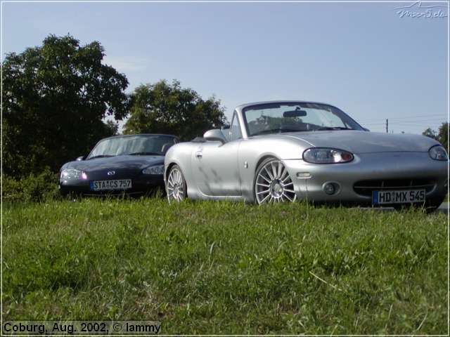

    [Update:Zuletzt bearbeitet am 12-Jun-03 um 16:04Uhr (GMT)]Hi Toto,
    fahre selbst die Alutec Zero in 7,5x17 mit Pirelli P7000 mit Bilsteins und H&R.
    Das ganze sieht nicht schlecht aus, wie ich finde:
    http://www.mx5-california.de/bilder/...g/P8031079.JPG
    Mir haben schon immer diese Radialspeichen à la "Alpina" gefallen und ich hab mir mehrere Felgen angesehen.
    Die Alutecs sind filigraner und offener als die Dotz und haben ein paar Speichen weniger.
    Die Alutec Zero habe ich auch noch an keinem anderen MX gesehen...
    Es würden zwar noch 20er Spurplatten passen, sind aber nicht unbedingt notwendig, wie ich finde:
    http://www.mx-5.de/jt2001/jt2k1-av/jt2k1-av-042.jpg
    Zum Thema Gewicht - die Felgen sind schwer!
    Ich habe mal exakt 9 Kilo gewogen...
    Das spürt man in starker Komforteinbuße und trägem Einlenkverhalten.
    Zum Thema Reifen: die Pirellis P7000 sind ein guter Kompromiss zwischen Grip, Laufleistung, Komfort, Handling und Nässeeigenschaft - laufen aber leider aus.
    Ein sehr sportlicher Reifen, den ich empfehlen kann ist der Falken RF 451.
    Bei Trockenheit unverschämt viel Grip - bei Nässe heikel. Verschleiß sehr hoch: der Reifen hielt bei mir 8.500 bis 12.500 km. Komfort gleich Null, weil verstärkte Flanke, dafür aber messerscharf und präzise im Handling...
    Suchst Du hingegen etwas leichteres, würde ich 16 Zöller empfehlen - dann sind aber keine Alutecs möglich.
    OZ bietet auch noch Radialspeichenfelgen an: die Supertourismo - oder für Lightweight-Fans die Superleggera. Fahren hier einige...
    Nebenbei ist's auch ein preisliches Argument, ob man "exotische" 205/40-17er kauft, oder "normalo" 215/45-16:
    Habe doch letztens einen Satz 16er Momo "Racer" Kompletträder zum Preis meiner Reifen angeboten bekommen.
    Da kam ich dann doch ins grübeln...
