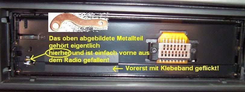

    Mein Blaupunkt Seattle ist kaputt - heul !!!
    Hallo zusammen,
    ich bin kurz vorm Weinkrampf, denn heute ist mein Blaupunkt Seattle MP74 teils/teils kaputtgegangen. Ich hatte von Anfang an so meine Bedenken, ob diese filigrane, von einem Servomotor gesteuerte CD-Lade lange halten wird. Obwohl ich die CD-Lade nur sehr selten benutze (bei einer MP3-CD mit ca. 10-11 "imaginären" CD's mit 128 KBit braucht man ja nicht allzu häufig wechseln), hat die Mechanik der Lade heute den Geist aufgegeben. Ich habe mal ein Foto gemacht: Das metallene Teil ist eigentlich die Verbindung zwischen der vorderen "Klappe" (auf das das Bedienpanel geclipt wird) und einem der Zahnräder des Servomotors. Der Zapfen, auf dem das metallene Teil im Inneren des Radios befestigt war, ist einfach abgebrochen und das Teil ist vorne aus dem Radio geflogen - das war es dann wohl!!! Das jetzt durch die fehlende Verbindung herumlabbernde Teil zur Aufnahme des Bedienpanels habe ich erstmal mit einem Stück Klebeband fixiert. Da das Seattle aber im Betrieb relativ warm wird, wird das kaum lange halten. Ein CD-Wechsel ist jetzt leider auch nur noch möglich, wenn ich das Klebeband wieder entferne und "manuell" die Klappe öffne. Ich habe ja noch nie etwas von diesem Servormotor-Gedöns gehalten und wusste auch vor dem Kauf des Seattle nicht, dass das Ding so etwas hat. Leider ist mein Misstrauen nun bestätigt worden. Ich werde das Gerät auf alle Fälle nach Hildesheim ins Reparaturzentrum schicken, denn ich habe noch Garantie darauf. Da ich aber für die Übergangszeit etwas anderes brauche und sowieso für unseren Zafira ein neues Gerät anschaffen möchte: Was gibt es denn so in der 250,- bis 300,- Euro-Klasse, was mit dem wirklich guten Sound des Seattle mithalten kann - und natürlich eine rote Beleuchtung hat? Bitte nur Geräte OHNE SERVOMOTOR!!! Eventuell baue ich das reparierte Seattle dann in den Zafira ein und ich nehme für meinen Emmix etwas neues.
    http://i183.photobucket.com/albums/x...tle_defekt.jpg

    Wenn man in das Gehäuse reinschaut, dann sieht man, dass auf einem Zahnrad ein Zapfen abgebrochen ist, auf dem das Metallteil mal gesessen hat. Das Teil hat ja ein große und ein kleine Bohrung. Mit der kleinen Bohrung saß es auf dem auf meinem Foto eingekreisten Stift und mit der großen Bohrung auf dem abgebrochenen Zapfen. Das kuriose war, dass das Vorderteil zum Wechseln der CD noch ganz normal nach unten gefahren ist. Kaum unten angekommen hat es "pling" gemacht und das metallene Teil kam herausgefallen. Ende Banane!!!
    Welches andere Markengerät mit gleich gutem Sound wie das Seattle kanst Du mir denn empfehlen? Da gibt es doch bestimmt auch etwas in dieser Preisklasse von Kenwood, Pioneer etc.?! Oder ist das alles preislich höher angesiedelt? Ach so ja: Rotes Display natürlich!!!
    genau wie bei mir...der Zapfen ist jetzt ne M3 Schraube
    >auf
    Genau die Idee mit der Schraube hatte ich auch. Aber ich habe ja noch Garantie...
