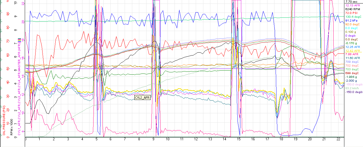

    Ja, kann man - brauchst du aber ein I/O extender board - weil die Inputs sonst nicht reichen.
    http://www.ingenieure-reichel.de/upload/MS/egt.jpg
    und so sieht der log dann für 4xEGT und 4xAFR aus...
    http://www.ingenieure-reichel.de/upload/MS/log1_egt.jpg
    Ist vom User Crystal blue am Miata, hier nachzulesen:
    http://www.msextra.com/viewtopic.php...it=egt#p209633

    Ich sach ma so, es hält und die Werte AFR (11,8-12,5), EGT (<850°), Wasser (~90°), Öl (~110°) sind insgesamt alle im grünen Bereich. Die Endrohre und das Innenleben vom Endpott bekommen auf der Rennstrecke eine schöne grau/weiße Farbe. Trotzdem will ich mir das bei nächster Gelegenheit noch etwas fetter einstellen, um mehr Sicherheitsreserve zu haben und um zu schauen, ob er dann fetter/kühler noch besser laufen würde.
    >So extrem war ich noch nicht unterwegs.
    Dann wirds Zeit mal mitzukommen.

    Wäre interessant, wie weit sich die EGT mit verändertem AFR Wert ändert. Wie weit kann man mit dem AFR runtergehen, ohne, dass durch die große Menge an Bezin das Öl von den Zylinderwänden runtergewaschen wird?
    Ich bewege mich im Bereich von AFR 12 bis 12,5 unter Last mit einem maximalen Ladedruck von 0,8 Bar. Interessanterweise ist zwischen 0,6 und 0,8 Bar (mittels Boostcontroller) kaum ein Unterschied bei der EGT.
    Soweit ich weis, kann man die EGT auch mit der Zündungsmap beeinflussen. Ich habe meine Zündung mit einem extra nachgerüsteten empfindlichen Klopfsensor von TurboXS eingestellt. Bei zu wenig Vorzündung steigt die EGT auch etwas mehr an. Bei mir ist die Zündung auf die Klopfgrenze eingestellt. Ausserdem fahre ich mit 100 Oktan.
    @ Schnitzer: Mit wieviel Ladedruck hast du die 800 bis 850 Grad EGT ?

    Mit meiner alten Steinzeit Spriteinstellung (HGP-Chip + FMU) bin ich lange mit einem AFR von ~10 rumgefahren. Beim Zylinderkopfdichtungswechsel vor rd 60tkm hatte ich leicht polierte Laufbuchsen. Schleifbild war noch zu erkennen, aber man hat halt einen leichten Kipper erkennen können. Ich kann nicht sagen, obs vom vielen Sprit kam, oder sich der Kolben beim Kopfdichtungsschaden (120°Wassertemp) etwas an der Zylinderwand bedient hat. Bisher funktionierts aber noch gut, Ölverbrauch bei Dauervollgas grob 500ml, sonst kaum bemerkbar.
    >Grad EGT ?
    Fahre meist nur im Low-Boost-Setting mit 0,6bar. Im Hi-Boost Setting mit 0,8bar klettern die Werte nur minimal schneller hoch.
