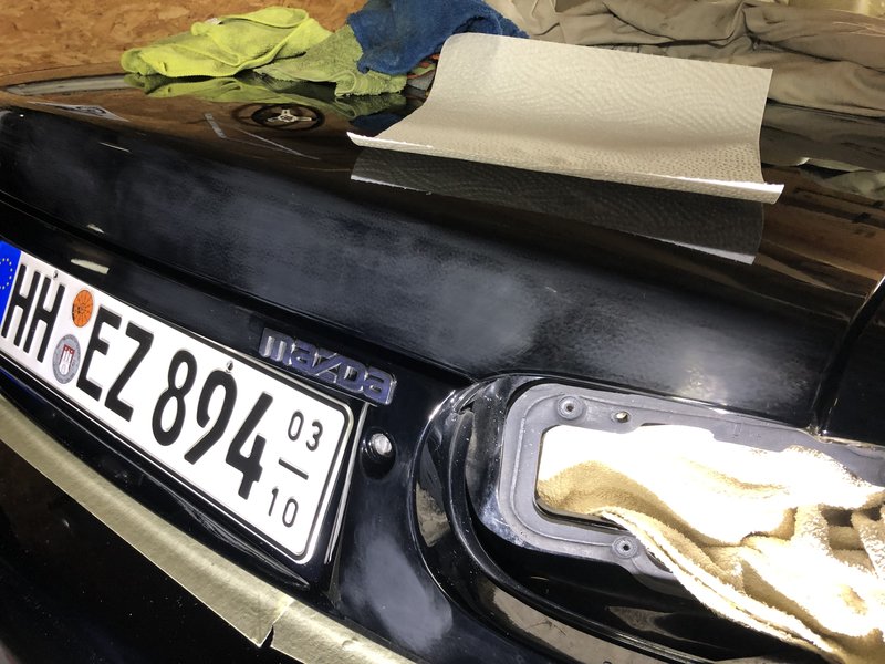

    Erstmal flogen Lampen und Reflektoren raus, müssen ja auch geputzt werden und sind der Poliermaschine nur im Weg.
    Jeder entdeckte Fehler wurde mit Schleifblüten 2x angeschliffen, bei den Macken der Heckklappe reichte das, und danach konnte poliert werden. Schwarzes Auto, kein Klarlack, relativ vergebend. Aber Schleifpapier aufm Lack tut jedes Mal weh

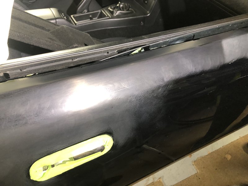

    Auf dem hinteren Seitenteil wurde es etwas mehr....
    ...und auf der Beifahrertür ist's dann komplett eskaliert. Wenn man viele Stellen auf wenig Raum hat macht es mehr Sinn für ein einheitliches Bild eine Fläche anzuschleifen, sofern es die Lackdicke zulässt.
    Das polieren mit der Maschine ging zu zweit von statten, ein Stück von nem alten Plastikset begrenzt wo die Maschine rankommen kann (Verdeck, Abdeck-Tücher, etc). NATÜRLICH ist das Ding direkt erstmal im Türspalt gelandet
    War n lustiges kleines Projekt das Ding da rauszufischen ohne die Türpappe abzunehmen.
    (Es ist mehr als einmal in der Tür gelandet)

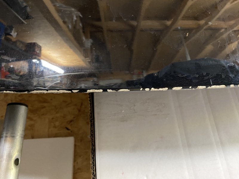

    Lackdicke immer wieder messen, vergleichen, versuchen nicht irgendwo durchzuscheuern mit Schleifblüte oder Maschine. Was wäre Lackaufbereitung ohne Papierkram^^
