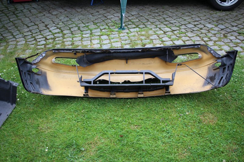

    Das Luftleitgitter in der Frontschürze vom NA wird auch gern vergessen/entsorgt wie es scheint
    Sitzt normalerweise direkt hinterm "Maul":
